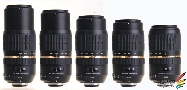

terveisiä kiinasta (aika kattava, Canonilla testattu):
http://translate.google.com/translate?j ... 28624.html
edellisen arvostelun sivulla 3 on muuten kuvia objektiivin rakenteesta
